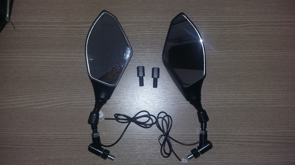

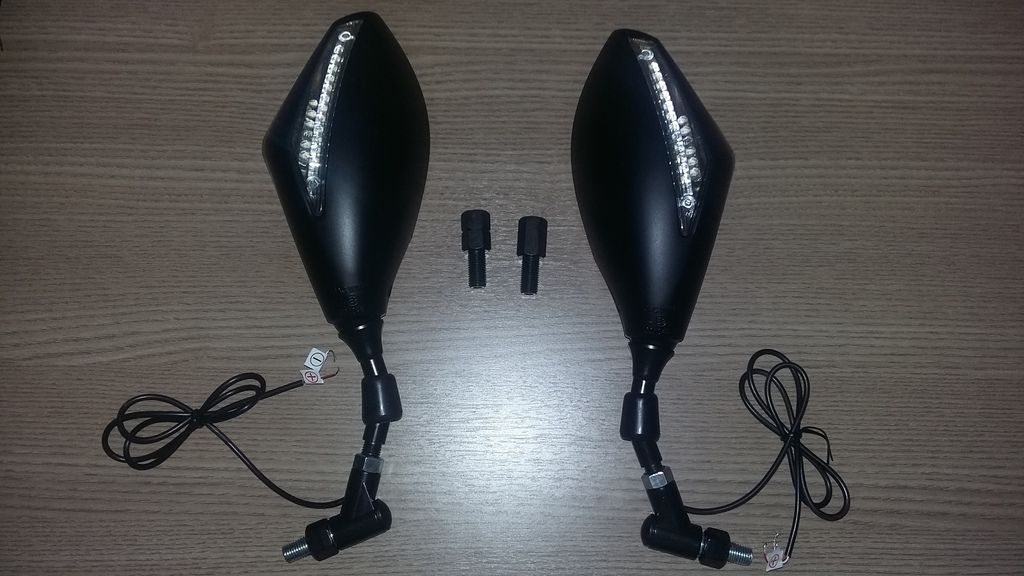

Quiseram cobrar R 800,00 no par lá na caltabiano da Braz Leme.
Comprei pelo Ebay um par R 200,00 com imposto e taxa.
E preciso instalar. Porém preciso de ajuda pois ele tem led no pisca e fica a dúvida, vai queimar os leds?
Preciso colocar algum resistor para diminiuir a corrente? Infelizmente veio sem manual.
Alguém tem alguma dica?

Se vai manter as setas normais, colocando os retrovisores apenas como adicionais, não precisa de resistores, basta ligar em paralelo!!!

Mensagempor Bertolani » 29 Abr 2015, 20:03
Ok. mas não entendo muito. Fugi da aula de elétrica, rss.
Até consigo fazer um esquema em paralelo, mas e na moto?
Ligar o positivo do espelho esquerdo no positivo da seta esquerda. Negativo idem? Isso seria suficiente para fazer a ligação em paralelo?

Mensagempor Petrel » 29 Abr 2015, 20:12
Exato!!!
