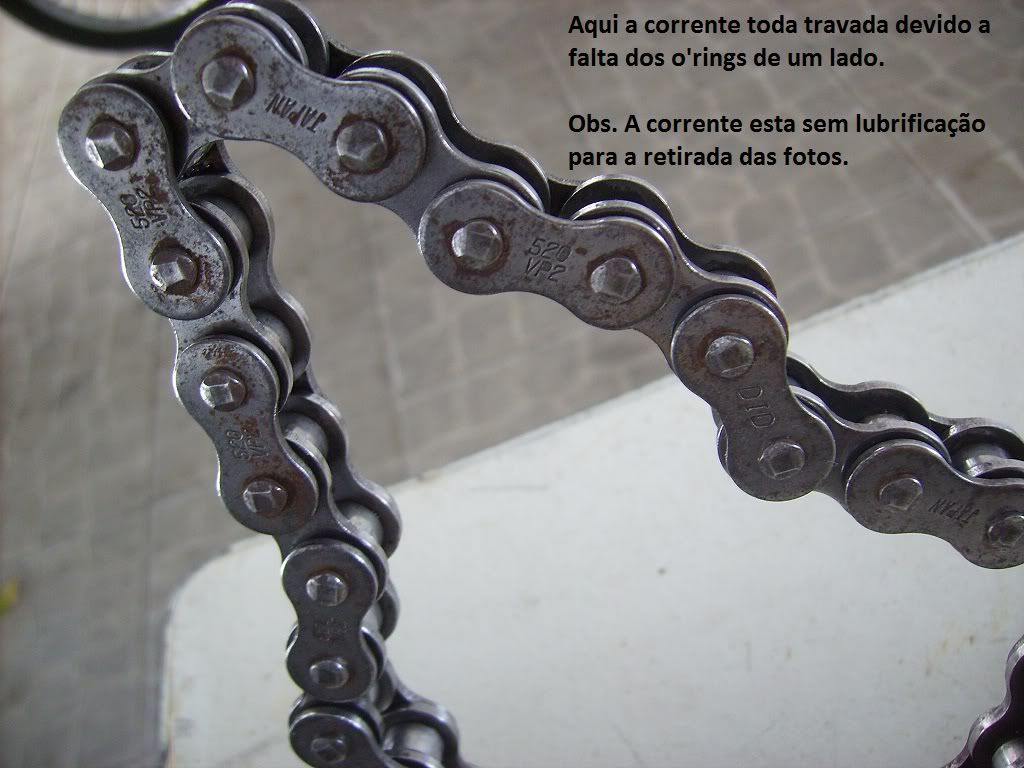

Victor, o MyPChouse fez uma postagem bem interessante e didática mostrando o estado da relação velha em comparação com a nova. Confira:
viewtopic.php?f=30&t=843&start=330#p200936
A duração média da relação é em torno de 25 mil, mas isso depende claro dos cuidados com limpeza, lubrificação e qualidade das peças.
Sinais de que ela está "abrindo o bico":
- barulhos estranhos na corrente (estalos)
- em uma acelerada forte (geralmente quando reduz a marcha e dá mão no acelerador) a corrente da uma "derrapada" devido aos dentes, geralmente do pinhão, gastos
- corrente após regulada logo afrouxa de novo e necessita de nova regulagem (fadiga do material da corrente)
- no parafuso do eixo da roda traseira tem umas marcações e se sua moto já chegou no limite de regulagem é sinal de que é hora de trocar.
- olhando a moto de lado, a corrente não está toda alinhada; tem elos que estão desalinhados (engripados): Imagem
- os dentes da coroa estão bem pontiagudos, ou encurvados ou com as pontas desgastadas.
- os dentes do pinhão obedecem à mesma regra da coroa:
Abçs.
