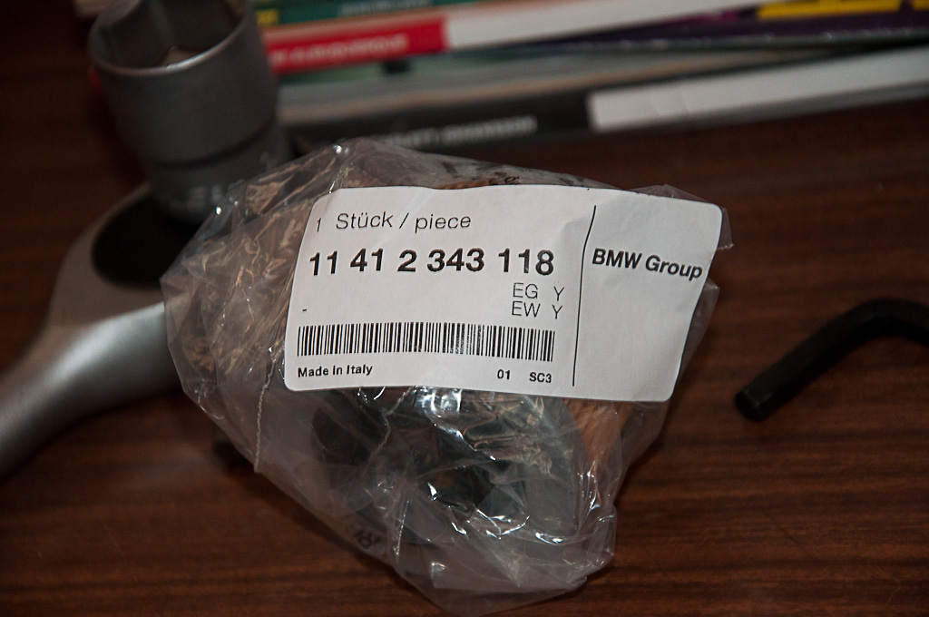

Mais um dia de manutenção !!!
Vamos trocar oleo e filtro.
Desta vez, não consegui colocar o motul 5000, mas na proxima com certeza.
Ferramentas usadas para troca.
Como é chato ter que desmontar esse carter
Ja que temos soltar a tampa do pinhão... vamos limpá-la.
ANTES
DEPOIS
Esgotando o reservatorio de oleo superior
Inferior
Retirando o filtro de oleo
Filtros...
O da esquerda foi trocado com 10k e o da direita com 5k, não notei diferença... o que me levara a trocar com 10k na proxima.
Esse as CCs não podem recusar... hehehe
Tudo devidamente fechado...
Agora é hora de colocar oleo.
Oleo colocado e aparecendo na vareta
Pelo visto... nada esta sumindo... muito bom sinal.
