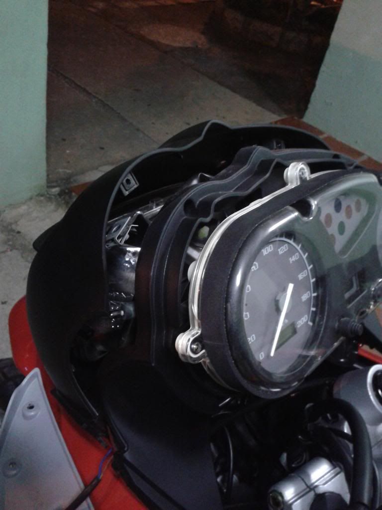

Fiz a troca.
Encontrei certa dificuldade, já que a frente, (conjunto preto, do farol) só sai se for retirado o bico/paralama, e foi meio que na "briga", a troca da lâmpada.
Foi assim também ZARUD?
- O soquete da lâmpada fica encaixado por pressão, sendo todo de borracha. É só puxar que ele sai.
- A retirada da frente do painel, que é obrigatória, exige uma chave torx menor, que não vem com o conjunto de chaves da G.
- No meio da operação, saí pra comprar ponteiras torx pra minha parafusadeira, pq não aguentava mais aquela "manobra" toda com aquela chavezinha em "L".
No mais, foi fácil, tirando os 20 parafusos retirados pra uma única troca de lâmpada!
As fotos não estão muito boas, mas aí vão!
Desmontando:

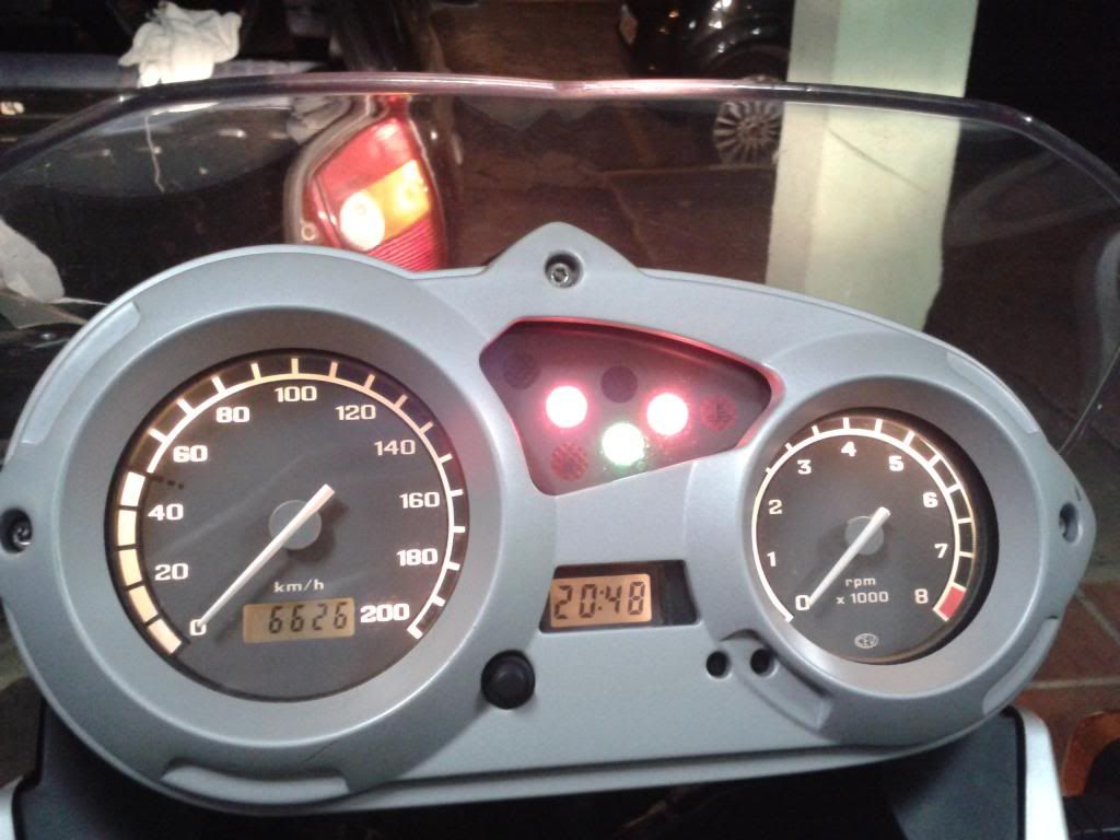

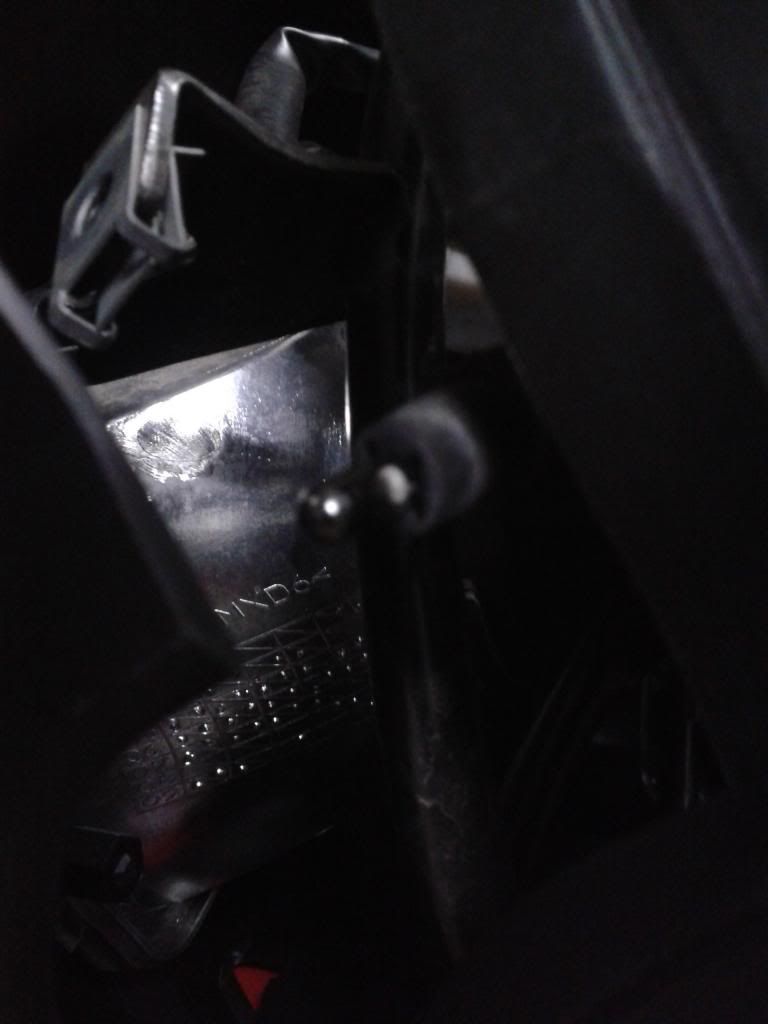

A "maldita" Queimada:
"voilá"
