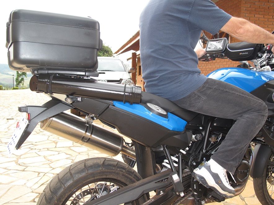

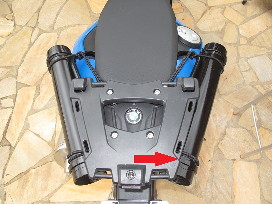

Passo 1: escolher o local onde a caixa vai ser fixada na moto e por consequência, escolher o comprimento final da caixa.
Eu já tinha a idéia de usar o suporte do top case como referência, juntamente com as hastes de apoio do garupa. Além disto, sempre prefiro fazer este tipo de adaptação de forma a ser retirado com facilidade, ou seja: nada de peças aparafusadas.
Reparem na foto abaixo, o esqueleto da caixa já “pronto”, ou seja, as tampas já aplicadas (sem colar) no cano já cortado, de forma que:
(a) O ressalto da tampa ficasse apoiado no canto que existe na base do top case (indicado pela seta), o que auxilia na estabilidade da caixa quando a moto está em movimento, evitando que ela fique escorregando para a frente ou para trás
(b) Na parte da frente, o ressalto ficasse também encostado na haste de apoio do garupa
Cada caixa ficou com 41 cm

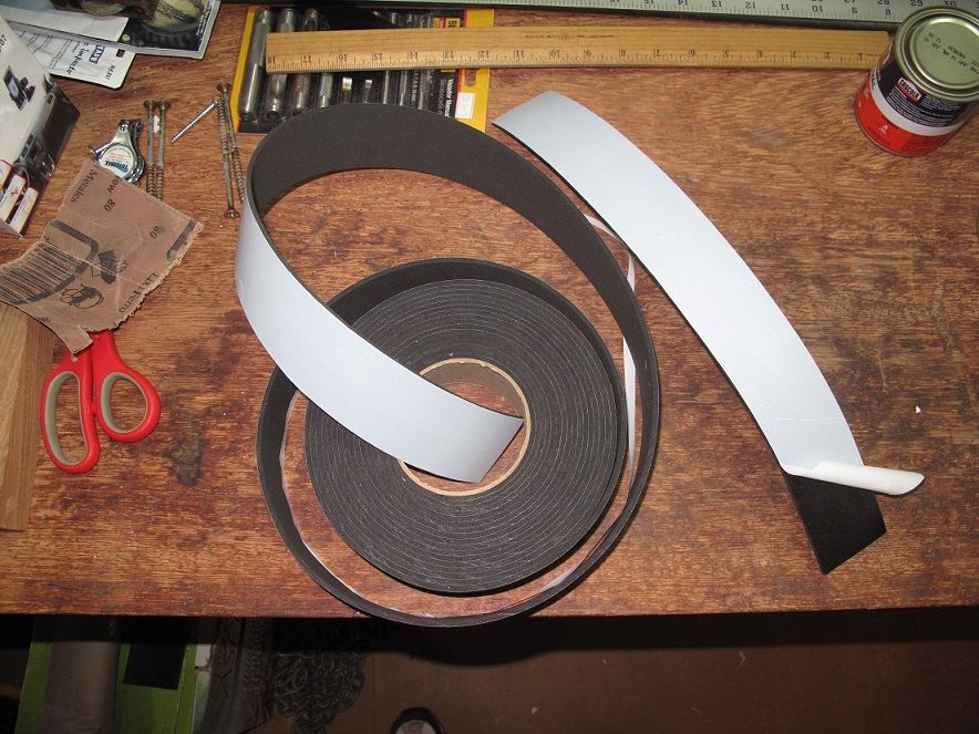

Passo 2: preparação do interior da caixa bem como do sistema de fechamento
Aqui, eu apliquei, no sentido do comprimento do tubo, a fita de polietileno cobrindo todo o interior dos tubos e também o interior das tampas. Isto é fundamental para prevenir a barulheira. Se não houver um revestimento interno, quando a moto estiver em movimento, as ferramentas dentro da caixa produzirão um chocalho infernal. Usei um pedaço de cabo de enxada para colar a fita, mas qualquer cabo de vassoura serve para isso. Faça o movimento de um rolo de massa de pastel.

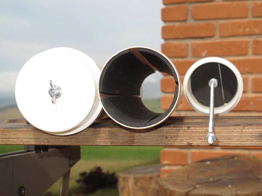

Inicialmente, bolei o sistema de fechamento usando a barra rosqueada com um lado fixo, com contra-porca por dentro e porca comum por fora e outro lado móvel, usando uma porca borboleta por fora. Vejam como ficou e como coloquei a contra-porca por dentro. Nesta etapa eu ainda estava pensando em colar a tampa no lado fixo – mas desisti depois.
Acabei não gostando da solução, pois a barra rosqueada me impedia de colocar peças de maior volume dentro da caixa – como por exemplo uma lata de spray de graxa para a corrente, que é algo fundamental para levar numa viagem.

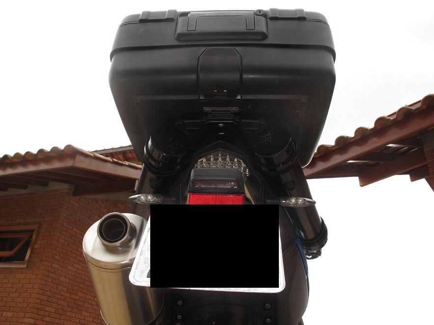

No final das contas, eliminei todas as porcas, fechei os furos e acabei usando elásticos feitos de câmara de ar para manter a caixa fechada. Os elásticos (que produzi em tamanhos para ficarem bem esticados) se apóiam bem nos ressaltos das tampas, impedindo que a caixa abra, mesmo quando está com muita coisa dentro.
A outra vantagem desta alternativa foi o fato de que, como não colei as tampas, posso abrir as caixas numa ponta ou na outra, facilitando o acesso ao conteúdo sem ter que esvaziar a caixa toda para retirar algo que por acaso esteja na outra ponta.

É aquela história: você pinta como eu pinto?? :lol: :lol: Porque sou ruim demais nisso... mas, deu pro gasto. Vejam o resultado, com as caixas já colocadas na moto.
Acabei gostando muito do elástico de caminhoneiro pois como ele só tem 1 gancho, me facilitou, já que os pontos de ancoragem na traseira da moto são poucos. E é um elástico de muito boa qualidade. Na minha última viagem de 6 dias ao sul, os 4 elásticos que usei não deram nem sinal de desgaste, muito embora eu os tenha esticado ao máximo que eu aguentei puxar, na hora de fixar as caixas.

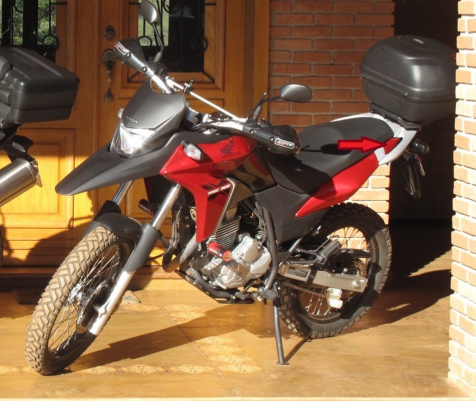

Acabei fazendo 2 caixas para a F800 e 2 também para a XRE, bem mais curtas, para serem fixadas também com elásticos também nas hastes de apoio do garupa. Só que, nela, as caixas ficarão por cima da haste - no local indicado pela seta.
Nas caixas da XRE, apliquei uma fita de Auto-Fusão ao redor dos ressaltos das tampas. Esta fita, como o próprio nome já diz, se funde nela mesma, e, passando umas 3 camadas se transforma num ítem de amortecimento de choque, evitando assim “machucar” a pintura das hastes. Não usei a fita de polietileno para este fim, pois ela não tem resistência para suportar este tipo de impacto.

Paulo, em relação às tampas:
- se a caixa estiver vazia, sem nada forçando as tampas, nem precisa de elásticos para prender. As tampas não saem de jeito nenhum. Aliás, quem já mexeu com tudos de PVC sabe do macete: para as tampas entrarem e saírem com suavidade, você não pode "torcer" (no sentido de fazer um movimento de aparafusar ou desaparafusar) nenhuma das peças ao movimentá-la - tem que enfiá-las ou puxá-las para trás de forma retinha. Se torcer, elas grudam de tal forma uma na outra que para arrancar fora só dando umas pancadas
- se a caixa estiver cheia, a vibração fará com que as peças lá dentro empurrem a tampa. Mas com o elástico que fiz, o qual "laça" os ressaltos das duas tampas, numa peça só, é impossível a tampa abrir sózinha. Para montar as tampas eu tenho que enfiar a tampa de um lado, esticar BEM o elástico para que a outra tampa possa ser encaixada do outro lado.
