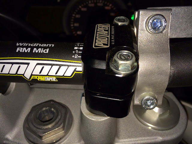

Também coloquei um ProTaper na minha GS. Ficou sensacional! A altura está muito boa e a pilotagem ficou mais agressiva e confortável. Tive que fazer algumas adaptações, e a mais trabalhosa foi o eixo para fixação do protetor de mão original. As outras foram as furações no guidão para travar os manicotos e a manopla + aquecedor esquerda, além de arrombar os furos do adaptador pois a mesa das BM's possuem furo descentralizado. Abaixo fotos:
Grande abraço e até mais,

Pode comprar este mesmo modelo, "windham rm mid" tem a medida e angulação igual ou muito próxima das nossas Gs.
Vai precisar de um adaptador (compra junto) de 22mm para 28mm, cuidado para não comprar um muito alto.
O Ideal é um adaptador que não levante o guidão mais do que 30mm, para não ter de mexer com os comprimentos dos cabos.
Vai precisar adaptar a fixação dos pesos, pois a ponta é aberta e não tem rosca, eu fiz na minha com buchas expansivas, pode ser de metal ou de borracha.
Vai precisar também fazer 2 pequenos furos (serviço fácil com furadeira em casa) use o guidão original como referencia.
Depois de montado é só ajustar o ângulo para não bater na bolha quando esterça até o fim.
Serviço fácil que não exige grandes habilidades mecânicas ;)
